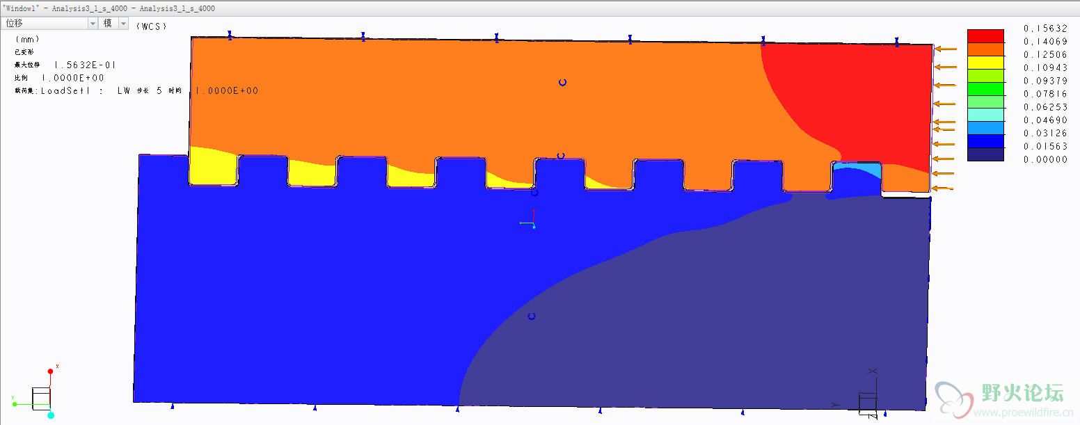

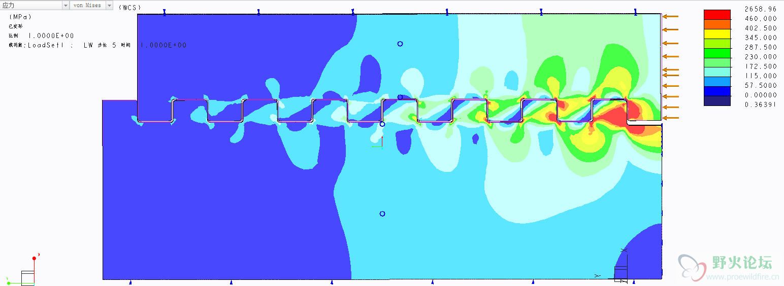

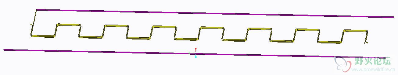

缸径:340mm; 外径:402mm;立柱进行顶空试验时导向套受到4000kN的力,缸筒与导向套为矩形螺纹连接,材质均为27SiMn,取屈服极限750MPa,螺纹螺距8mm,牙厚4mm。由于在对其直接进行大变形接触分析是求解时间过长,故对模型进行了一定程度的简化。

发表于 2019-5-14 10:10 | 显示全部楼层
我也设计油缸的,螺纹的话我直接编了个表格计算,用Creo算太费事
129
193
发表于 2019-5-17 09:20 | 显示全部楼层
“发表于 2019-5-14 10:10 | 只看该作者
我也设计油缸的,螺纹的话我直接编了个表格计算,用Creo算太费事”
我也是设计油缸,是150MPa高压,接触螺纹强度。啥表格?共享下?谢谢
