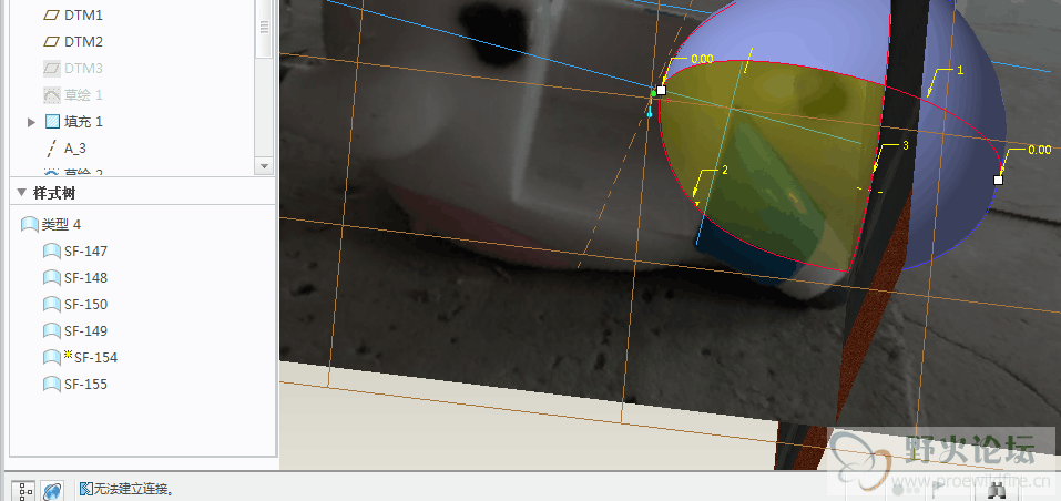

我经常用CREO的样式做一些不规则曲面的东西,但是有时候最后两个面之间无法建立相切的关系,就是那个表示相切的箭头无法点选,所以实体化以后会有一条很明显的缝隙,求解这是怎么回事?在线等!!求教
 楼主| 发表于 2015-12-15 15:21 | 显示全部楼层
点选那个连接的时候,显示无法建立连接,有的曲面建立的时候会碰到这个问题,有的时候又不会出现,也不知道到底是什么问题

构面的边界线建立连接关系

你在做曲线的时候是否做到曲线的约束,两个对称的东西你需要镜像的话就必须做到垂直约束或法向约束,  还可以用边混完成,你在选择曲线构面的时候,在方框起始点处,单击右键,选择修剪的位置,再明确面面之间的约束关系。
