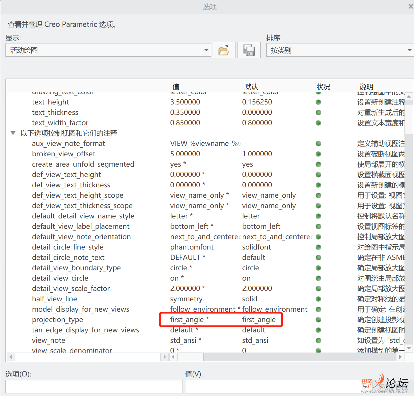

[已解决] 如何设置投影为第一视角,每次打开都是第一视角,即永久性的。

下载附件解压将 cns_cn.dtl 文件放在D:\PTC\3.0\Creo 3.0\M140\Common Files\text 这里是我的creo 3.0的安装目录,要找你自己的。

CHYk 发表于 2015-12-17 15:09
新建一个绘图文件   再点文件----准备----绘图属性 再点右下边的更改    现在把视角改成第一视角,再把绘图 ...
谢谢楼主
发表于 2024-11-15 10:49 | 显示全部楼层
我的已经显示是第一视角,但是打开工程图还是第三视角的
