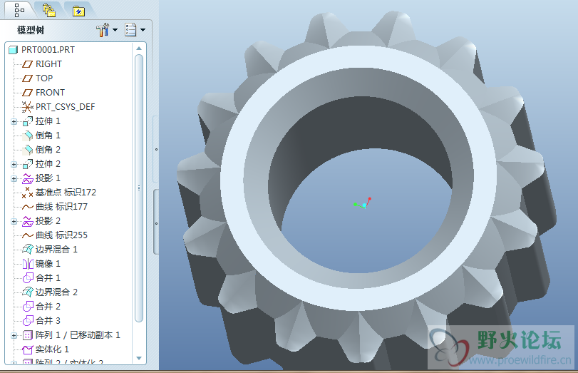

[求助] 请教该怎么画上面那个三角

感觉怎么画都不对啊

混合扫描试试

不用管相交的那个边,直接扫描相交就可以得到

那个三角要单独处理,直接相交得不到那样的效果。

额。。我只能想到曲面相交再实体化。。。

上传个PRT,研究研究,谢谢
