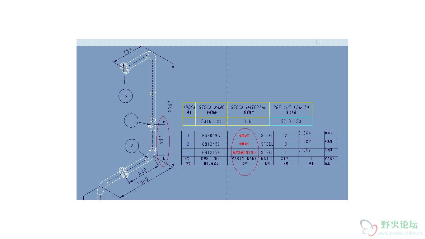

关于Proe管线标注,
1.如图尺寸"587""640"是自己标注的,但proe自动生成的标注是轴测图倾斜标注的,有没有办法让尺寸倾斜;
2.图中管件"法兰""三通"之类的,我是用族表创建的,我想bom表里面能够显示出规格来,例如"法兰DN100""法兰DN80"之类的参数关系,但Proe默认整个族表的参数名字都一样,命名一个是"法兰DN80"其他的都法兰都跟着是"法兰DN80"了
1157
1471

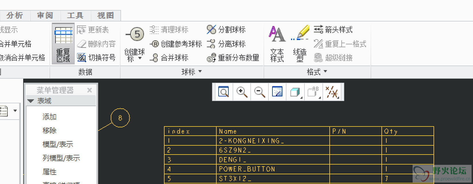

只有在组件的时候才会有BOM表的存在
所以,我的做法是, 表→添加重复区域→属性→无多重记录
如下图的,序号/名字/用量  都是通过重复区域来的
47499
发表于 2015-12-14 22:27 | 显示全部楼层
你拖住尺寸界线末端拽一下试试,记得好像就可以倾斜了

只有在组件的时候才会有BOM表的存在
管线图就是一个组件的,例如螺栓,螺母,法兰这些标准件,我们的做法是不是都是用族表 family table来实现?那你生成清单的时候,零件的名称就是螺栓,螺母,法兰,之类的,那我其实还想在清单里表达螺母规格,法兰规格.不知道有没有明白我的意思.
