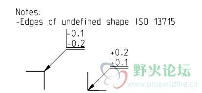

有大神知道是什么意思么?麻烦具体解释一下,谢谢
符号
符号

国际标准__ISO13715技术图纸-不规则形状的边-词汇与指示
http://www.doc88.com/p-50196697959.html

第一个:无毛刺的外部边,允许侧凹尺寸从0.1至0.2mm(可以倒角或圆角).
第二个:允许过渡状态尺寸,从0. 1mm 至0.2mm 的内部边(可以倒角过渡或圆角).

形状的边的公差
