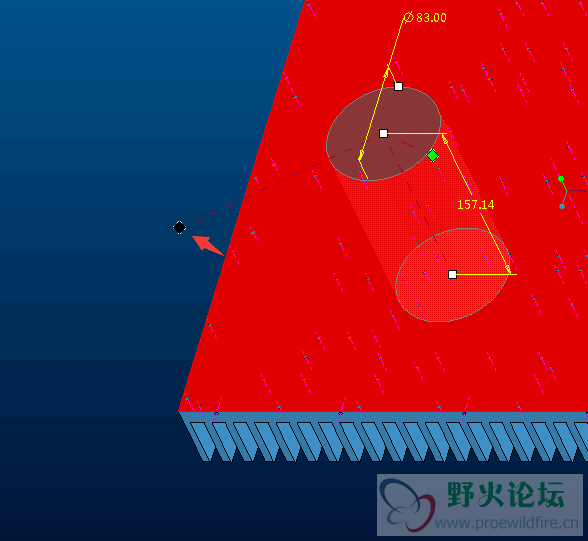

creo2.0零件打孔放置参考点时为什么中键(滚轮)不能同时进行缩放零件???
野火4.0就能这样操作!鼠标左键选中参考点后同时滚动鼠标滚轮进行缩放后选中自己想放置的参考位置;请各位高手帮忙指教一下;谢谢!
鼠标左键拖动参考点同时滚动缩放怎么操作不了?野火4.0就能这样操作!

要么左键按住参考点拖动位置,要么中键缩放。没你说的中键和左键同时按的情况

那请问一下你们有快捷准确的选中自己想要参考的位置吗?
发表于 2015-12-15 19:17 | 显示全部楼层
准确的位置通过修改尺寸来定位。
