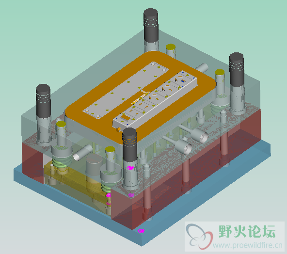

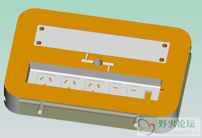

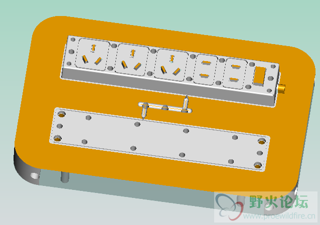

这种东西你还好意思收2金钱!(1)镶件虎口要做上去 (2)流向底壳这边的分流道可考虑做小一个规格或者只做一半,因为底壳料比较少,同样大的流道可能会出现这种情况:上壳产品胶比较多,等上壳产品胶走满,底壳已经非常满了 那样既浪费料,后续模具生产久了会导致底壳这边先跑飞边。(3)去看懂我图片。 实战经验,相信你老师都没这水平.

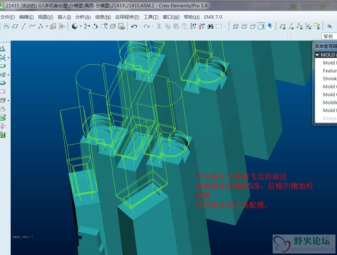

呵呵,不平面封胶,还要多做几个铜公放电后模,做插穿封胶,老板要你有叼用。

哥再放你一招,为什么不平面封胶。平面封胶模具生产久了容易跑飞边,你特么一个飞边的产品模具还要下机修模 还要人工剪飞边 这笔钱你来帮老板出吗? 还有那个地方谁跟你说拆多几个铜公的?雕刻机雕出来不行吗? 这方面,哥分分钟教你做人!

呵呵,就你那技术,精雕机能雕出利角,平面封胶容易跑飞边。算了,不跟你一般见识,拉低我智商了。
