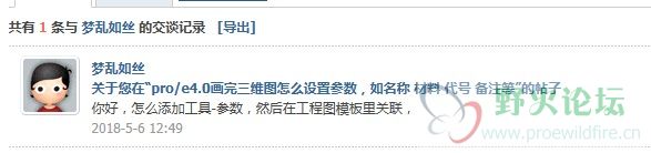

发表于 2018-5-6 14:05 | 显示全部楼层
将工作目录切换到:
安装目录\proewildfire4.0\templete
打开公制或英制零件模板文件,(您平时用的模板)
工具——参数
点击“+”,添加相应的参数。保存。
重启程序。
新建文件,选用修改过的模板,
这时新建的零件就会包含你平时想要的参数。
工作目录切换到\proewildfire4.0\formats,
打开格式文件(图框)
在相应位置输入相应的参数,(报告参数吧)
返回模板工作目录,更新相应的工程图模板的工程文件。
再新建工程图时,就会有了相应的的参数。
试试看。
