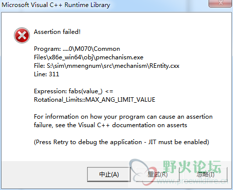

creo 3.0 M070安装后打开装配图
出现 C++ runtime library 错误 assertion failed
已经出现多次,本以为是安装版本的事情。
creo3. M040 安装也是出现同样的事情
出现这个错误的原因是什么?
谢谢解答!

这个是你系统Microsoft Visual C++ Redistributable Package 有问题,百度搜索 C++ runtime library 错误 找解决方法

已经按照你的提示重新安装,问题解决 谢谢你的真心回复

请问楼主这个问题是如何解决的啊?是要重装creo吗?

安装的c++ 不需要重新安装creo
