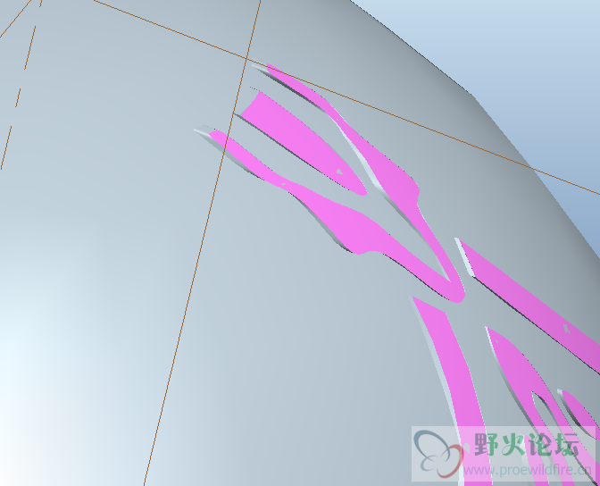

[已解决] 球面上做这种花纹,用什么方法?我用偏移做怎么会这么样的?

有什么好方法?

偏移-画好花纹投影到球面 再球面偏移选花纹

 楼主| 发表于 2015-12-11 14:49 | 显示全部楼层
谢谢大神出招,我也是用这方法的,就是花纹会像我上面第三张图那样,在边缘时花纹是斜的

如果花纹是斜的你可以在选项里面选择垂直于曲面

 楼主| 发表于 2015-12-21 14:12 | 显示全部楼层
  谢谢,,用偏移可以搞定了
