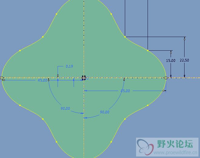

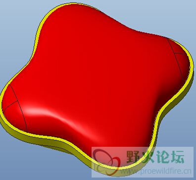

各路高手,请帮忙将附件装配的图修改下;
1、边界混合 方式对吗?
2、边界混合后四个角不对称,组装后换不同方向配合都不一样
所以需要各路高手帮忙修改下,小弟感谢万分

发表于 2015-12-11 14:54 | 显示全部楼层
看了下,没什么大问题,你把SJ那个加厚的地方改薄一点, 拉伸切除那个的再特征重画一下就没问题了,你拉了箭头是有装配错误的,拉箭头前备份一份出来就可以了,还有你前面画外形那里有个0.19的不怎么对中心。
不对称
不对称
366
417
