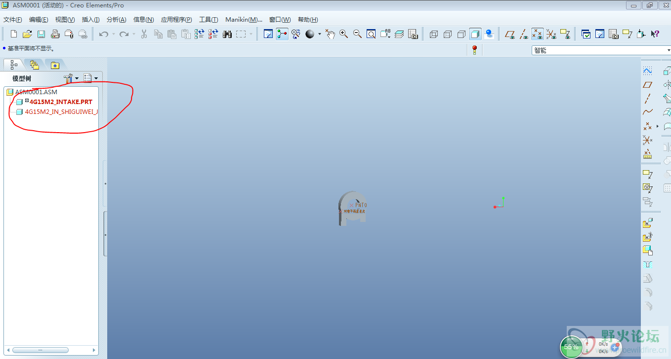

  遇到一个小问题,但困扰了我很久,特来求助坛中众高手哈。如图,创造的装配文件打开后缺少了凸轮轴。似乎这种ProE装配文件出错的问题经常遇见,比如“无效”、“冲突”之类的,但是这些问题在装配体创建后不会报错,退出ProE后下次打开时就会报错。不知是怎么回事,大家可以解释吗?

你装配调用的零件跟你所存的档案不在同一目录
你可以在装配后,把当前的组件进行- 保存备份 操作

楼上说得对

没有设置工作目录。。。。在电脑里搜索。找到后再在修复那按路径找回,再备份到你的文件夹里
发表于 2015-12-11 17:11 | 显示全部楼层
目录不在同一个文件夹里面;文件找回来保存到组件的目录里面就行了

谢谢诸位。问题已经解决。
