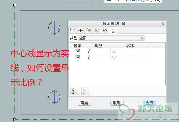

1、工程图的中心线显示:当圆比较小时,自动生成的中心线会显示为实线,请问如何设置中心线的比例?

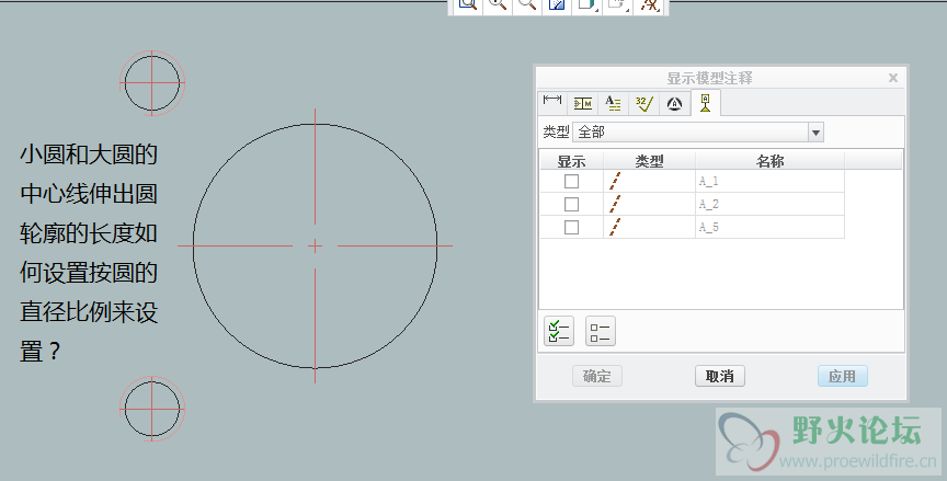

2、工程图的中心线伸出长度:大圆和小圆自动生成的中心线伸出圆轮廓的长度不一样,是否可以设置其伸出的长度按圆的直径比例生成?

发表于 2015-12-10 18:06 | 显示全部楼层
可以设置长度。。。但比列不知道。。。

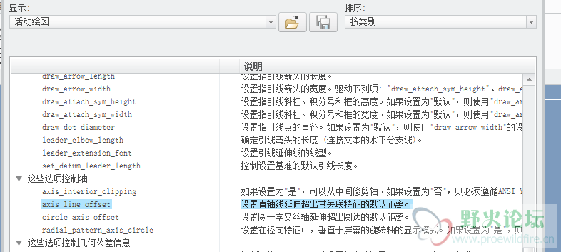

发表于 2015-12-10 18:11 | 显示全部楼层
见图片
