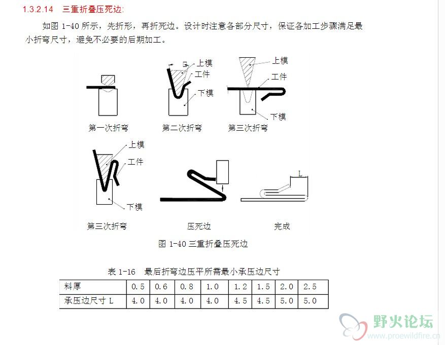

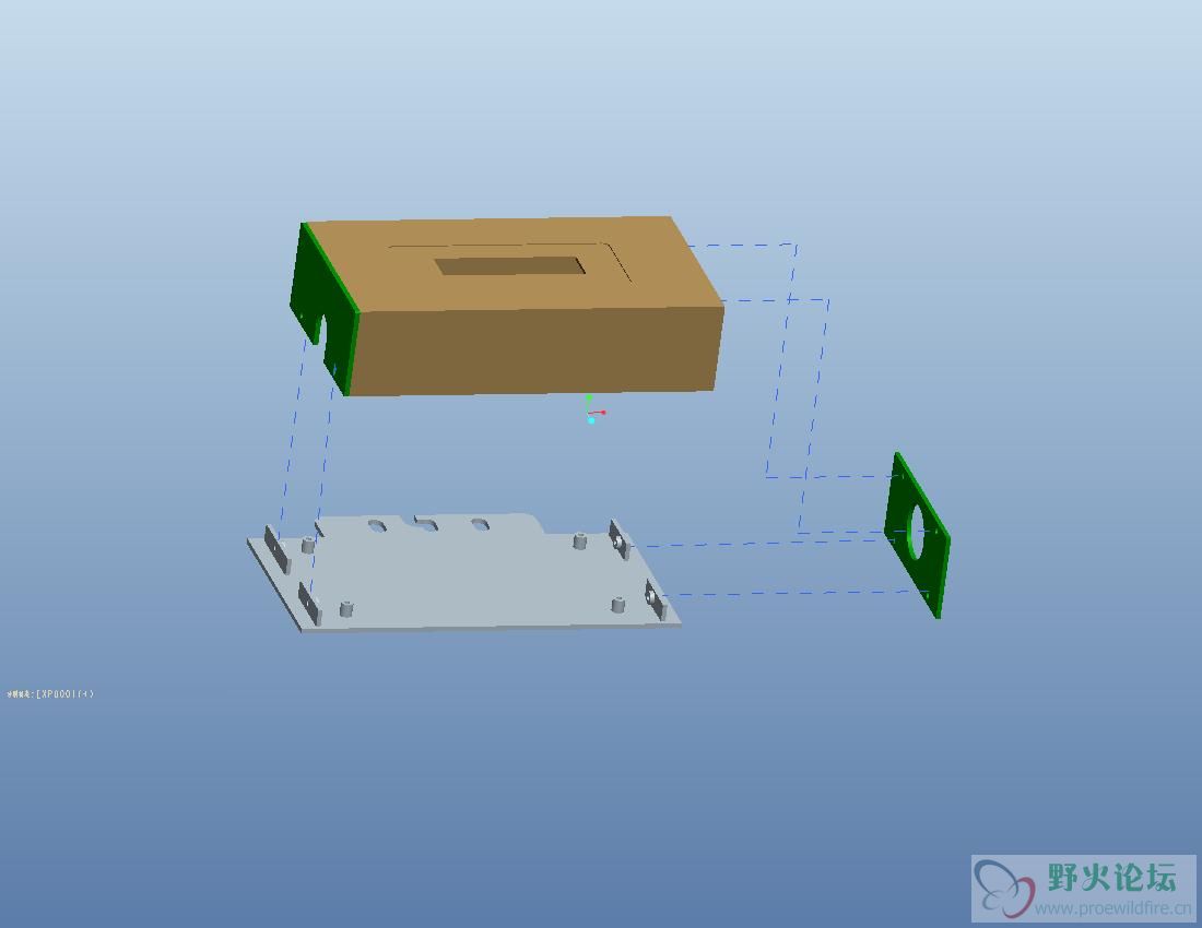

设计的这样的钣金盒子,上盖先折弯后跟左侧板焊接,下盖死边折弯,最后组装右侧板。这样的结构钣金加工能实现吗?有没有更好的建议。

发表于 2015-12-10 15:15 | 显示全部楼层
你的下盖是死边折弯吗  怎么看都不像呢

 楼主| 发表于 2015-12-10 15:31 | 显示全部楼层
是打算做死边折弯,因为不会用钣金画,所以没有表示出来。这样能不能做,会不会有难度?

发表于 2015-12-10 16:07 | 显示全部楼层
折弯是可以实现的  你最好能标注尺寸  这种折弯工艺比较复杂

发表于 2015-12-10 16:17 | 显示全部楼层
这个工艺跟说的那种结构差不过了

发表于 2015-12-12 14:45 | 显示全部楼层
实现肯定能实现,成本高,
建议左右两侧做成折弯焊接,后盖做成一块平板。铆钉可以放在上盖

发表于 2015-12-25 10:06 | 显示全部楼层
盖子可以直接做成一体钣金的,不用焊接,能简单就简单。

钣金件加工不好弄,已经换成挤压了

确实,钣金找人做了几次都没做好,换成别的方案了。
