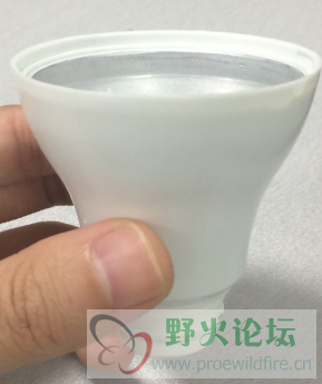

有人说是拉伸铝,具体是什么样子的,如果是拉伸铝,是怎么拉伸的。详细解释一下。

产品旋压成型搞得。建模很简单。

这个用拉伸

铝件,旋压的吧,现在灯杯大多都是旋压的,加工速度快,还有拉伸铝不是铝挤吗?

旋压的

我也相信是旋压的。但是他们跟我讲是  拉伸铝。只是不懂这个拉伸铝是怎么搞的。没见过拉伸模工艺。
