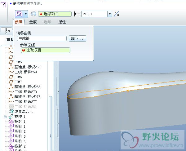

[求助] 求教,为什么不能选面组

发表于 2015-12-10 13:00 | 显示全部楼层
你把曲线隐藏掉,再选择边试试。

发表于 2015-12-10 13:09 | 显示全部楼层
还有一种可能,这个条曲线和你要选择的曲面没有半毛钱关系
 楼主| 发表于 2015-12-10 13:44 | 显示全部楼层
我这个曲线是用这个曲面的边线做出来的啊,应是有关系的吧

发表于 2015-12-10 17:14 | 显示全部楼层
要看你的曲线边的垂直投影在不在曲面上,比如喇叭的上下两个口的边就不在喇叭壁上,也就没有投影了
