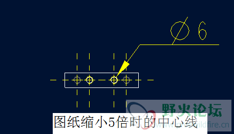

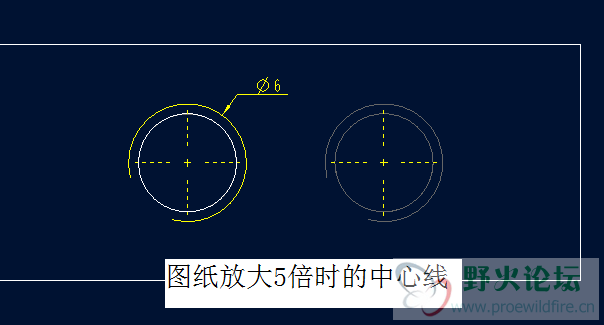

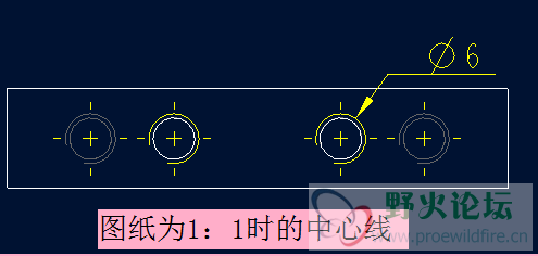

如何让下图中的中心线不会随图纸比列而变化?
1:5
1:5
5:1
5:1
1:1
1:1
246
-2
245
发表于 2016-2-15 15:42 | 显示全部楼层
使用命令ps
