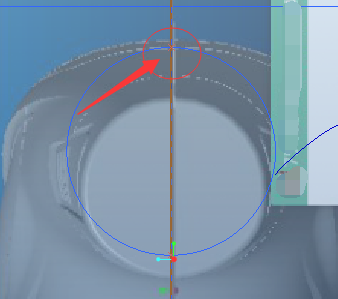

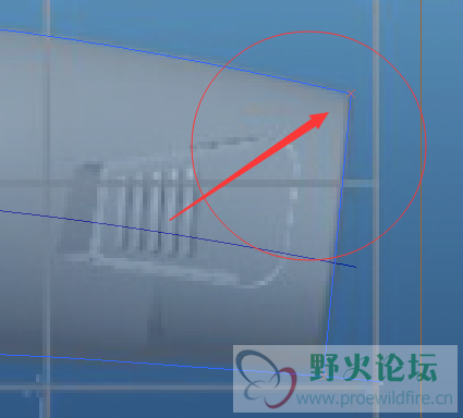

为什么我画的正是图的线 端点 在侧面图上偏那么多  这应该怎么画呢。请各位大侠指点指点。

发表于 2015-12-10 08:25 | 显示全部楼层
你的草绘平面与实体平面有角度差。

发表于 2015-12-10 08:31 | 显示全部楼层
做基准面的时候要注意!
 楼主| 发表于 2015-12-10 20:09 | 显示全部楼层
mostpowerman 发表于 2015-12-10 08:25
你的草绘平面与实体平面有角度差。
图片 跟我的草绘有角度差? 可是我平行于图片画也不准
 楼主| 发表于 2015-12-10 20:13 | 显示全部楼层
simon328628 发表于 2015-12-10 08:31
做基准面的时候要注意!
应该怎么做啊  基准面不是跟侧面平行吗
