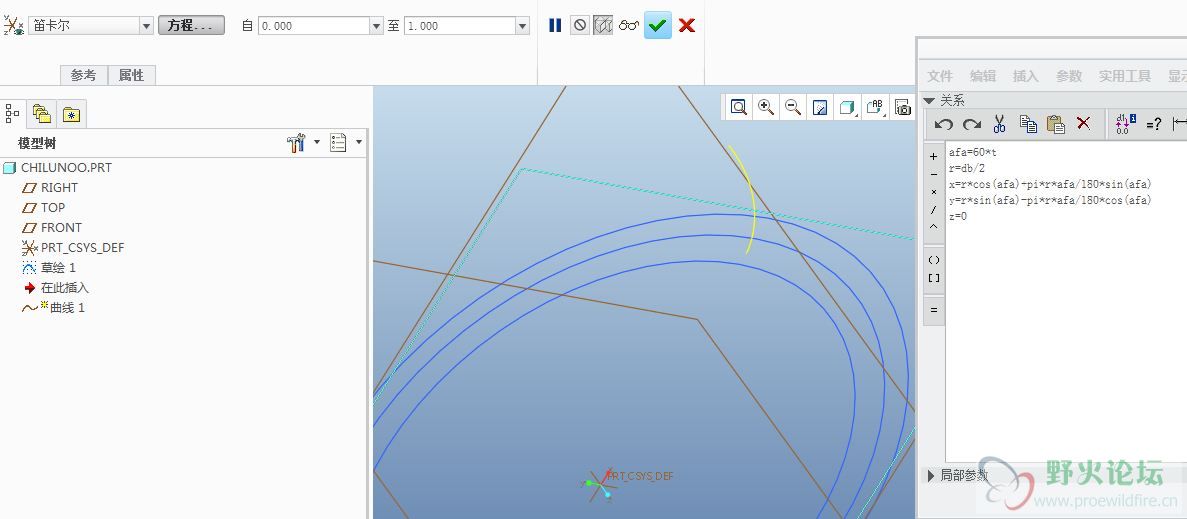

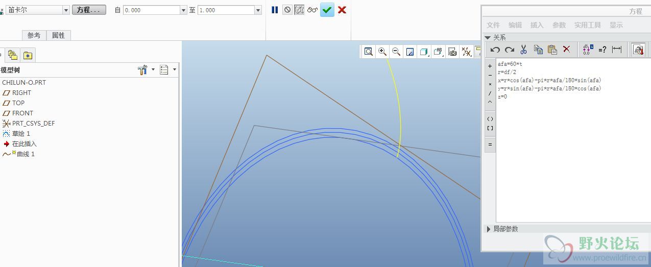

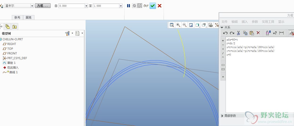

我用的是creo2.0
60*t中的60对齿轮有什么影响
下面的两个齿轮是相啮合的,如果渐开线都从基圆开始,那么画出的齿形肯定不一样,因为一个过了齿根圆,一个没过,而第三张图我是从齿根圆开始的,这样不知道对不对,原因就更不懂了
起始位置为基圆
起始位置为基圆
起始位置为基圆
起始位置为基圆
起始位置为分度圆
起始位置为分度圆

发表于 2015-12-9 21:49 | 显示全部楼层
从齿根圆开始。
 楼主| 发表于 2015-12-10 07:49 | 显示全部楼层
那画出的大小齿轮的啮合齿形能否一样,如果不一样的话,装配的时候就还是不行,主要解决装配

发表于 2015-12-10 08:28 | 显示全部楼层
齿轮有标准画法,不要自己去定义,建议你看下齿轮加工的书。真正厂家加工齿轮也不太会看你画的齿轮,都是按照你给的齿轮参数,以标准化的形式加工。
 楼主| 发表于 2015-12-10 18:11 | 显示全部楼层
mostpowerman 发表于 2015-12-10 08:28
齿轮有标准画法,不要自己去定义,建议你看下齿轮加工的书。真正厂家加工齿轮也不太会看你画的齿轮,都是按 ...
现在画的是两个齿轮啮合,单独画一个我还搞得定,但是啮合肯定是要保证齿形相同,我的问题是再不改变原来参数的情况下,画出两个齿数不同,齿形相同的齿轮(其他给定参数全部相同)

发表于 2015-12-12 10:14 | 显示全部楼层
zhangchaoyue 发表于 2015-12-10 18:11
现在画的是两个齿轮啮合,单独画一个我还搞得定,但是啮合肯定是要保证齿形相同,我的问题是再不改变原来 ...
模数*齿数=半径,你需要不同的半径,可以考虑模数相同,齿数不同,其他参数不变。
