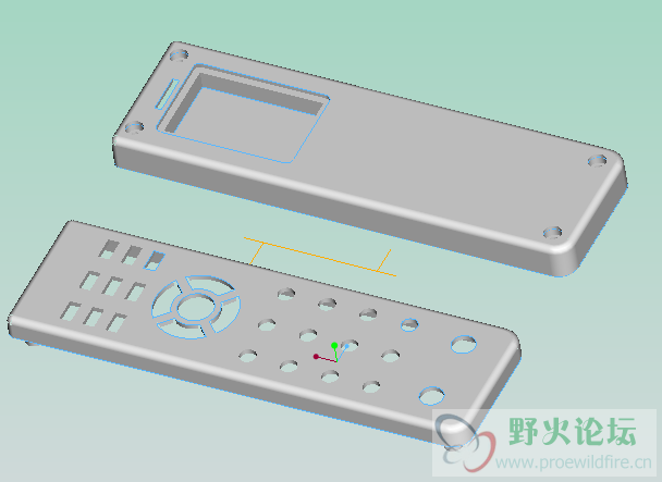

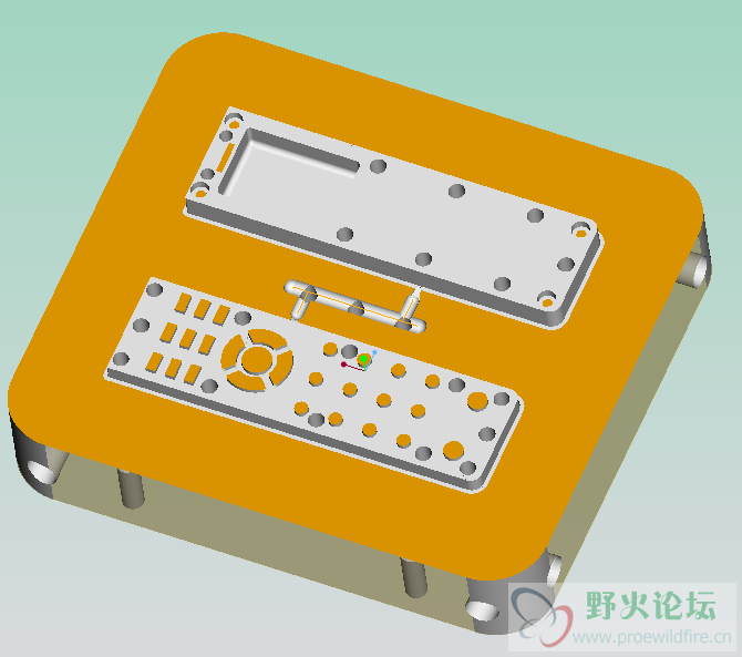

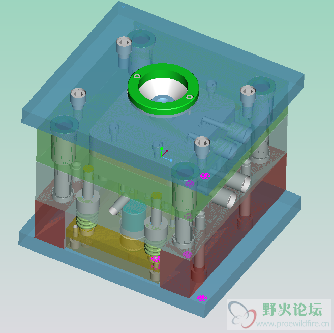

发表于 2015-12-9 20:25 | 显示全部楼层 |阅读模式
开模动画

发表于 2015-12-10 08:36 | 显示全部楼层
注塑完之后怎么顶出的?
218
277
发表于 2015-12-10 08:40 | 显示全部楼层
这样设计真的合理吗?
95
 楼主| 发表于 2015-12-10 09:01 | 显示全部楼层
mostpowerman 发表于 2015-12-10 08:36
注塑完之后怎么顶出的?
顶针
95
 楼主| 发表于 2015-12-10 09:02 | 显示全部楼层
马云 发表于 2015-12-10 08:40
这样设计真的合理吗?
请指教
556
709
发表于 2015-12-10 09:12 | 显示全部楼层
合模开模之后,顶针往哪个方向顶的,能连续快速生产么?
556
709
发表于 2015-12-10 09:13 | 显示全部楼层
说一下出料方向在哪?
