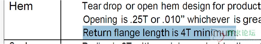

几乎全部钣金设计规范都定义压死边长度不小于4倍板厚这是为什么吖?

小于4倍,一般的折弯刀具很难加工,或精度不能保证。

楼主这资料是哪个国家的?能否给个全名?是有色金属还是黑色金属?我的理解是这是根据材料的屈服强度决定的,死边小了压不住,易产生褶皱。多了容易扯裂浪费材料。

 楼主| 发表于 2015-12-10 08:50 | 显示全部楼层

一般5倍板厚+R啊。最大不超过14mm。不知道楼主哪里的标准?
