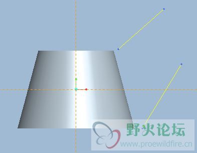

我是想建立一个水龙头手把
1 F界面草绘一个直角梯形-旋转-梯形圆柱
2 然后问题来了,我再想在F界面草绘手把,却无法抓取梯形顶点,是不是办法不对啊,求解答

草绘里“点”命令下面那个命令,可以复制几何,复制投影的斜边然后选重合命令重合端点。

草绘参考啊!!!!!

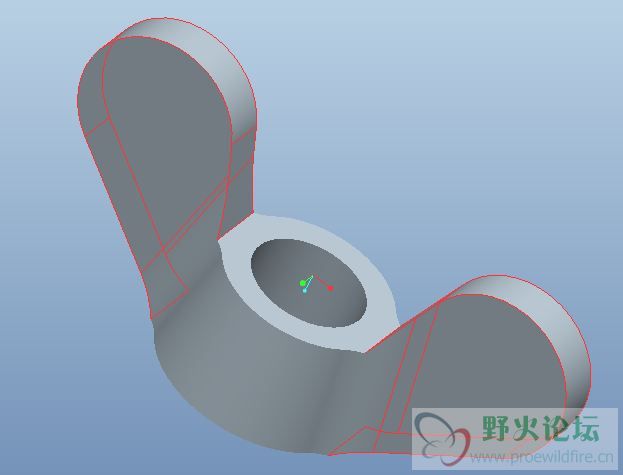

谢谢!弄好了

草绘参考啊
