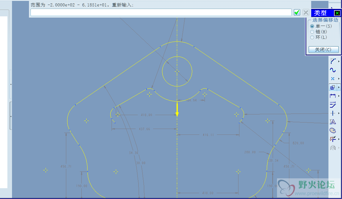

[求助] 草绘中的偏移怎么还有范围限制啊???
发表于 2015-12-9 10:43 | 显示全部楼层 |阅读模式
如题,本人在偏移圆弧时输入340,结果出现了范围限制

我也有同样的问题,偏移在4MM以内,内圈上就会出现好多点,后面就很难继续做了,

我的没有啊,我向里偏移2mm也没出现问题

其他尺寸有限制,虽然都是非强制尺寸,但都是灰色为同一级别,会影响系统判断。

这很容易理解,举个极端例子,你的圆弧如果偏移1000mm,与圆弧相接的曲线要怎么变化,系统可定不能计算出,太小也一样。

你如果偏移太多,有圆在。尺寸限制。如果直线偏多少都可以。

不知道,那边有三个选项,选择链或环
