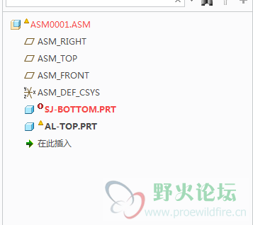

[求助] 如何将图中曲线四个角约束成相等,望高手指点

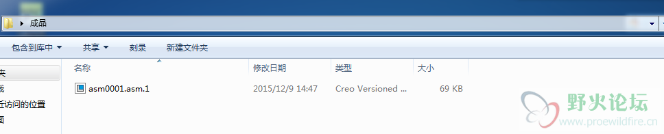

 楼主| 发表于 2015-12-9 14:46 | 显示全部楼层
大家可以看下,我做出来的,线不管是草绘还是在造型里面画出来的,四边都不相等,应该是少个什么约束。组装后上盖不同面组装出来都干涩。
求高手
成品.rar
41.77 KB, 下载次数: 1

发表于 2015-12-9 17:00 | 显示全部楼层
hbkc 发表于 2015-12-9 14:46
大家可以看下,我做出来的,线不管是草绘还是在造型里面画出来的,四边都不相等,应该是少个什么约束。组装 ...
上个组件居然把零件放里面,我是服了你。做1/8时要注意端点法向!!然后镜像,这样做出来的不可能不相等!
