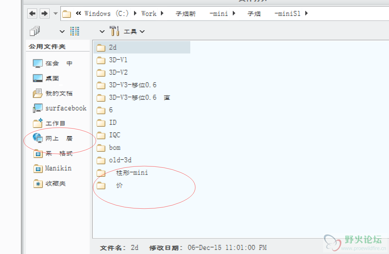

各位高手,
        目前遇到中文 文件夹做CERO 3.0 M60 或者PRO-E 5.0 显示出现乱码问题,一直没找到解决办法,还请各位高手帮看看什么问题。
硬件:surface book (分辨率:3000*2000)
软件:CERO 3.0 M060 或者PRO-E 5.0
现象如图所示:
显示乱码
显示乱码
显示乱码
显示乱码

发表于 2015-12-8 22:45 | 显示全部楼层
估计你操作系统或语系问题,建议装原版的系统
 楼主| 发表于 2015-12-8 22:57 | 显示全部楼层
非常感谢管理员的回复。刚在另一个帖子找到问题根源:字体问题。
解决办法:
用记事本打开config.pro,以下的添加进去,想改什么添加完改就是了
menu_translation both
dialog_translation yes
msg_translation yes
help_translation yes
default_font 10, arial, bold
menu_font 10, arial, bold
use_pre_wildfire_text_font yes
 楼主| 发表于 2015-12-8 22:58 | 显示全部楼层
奇怪,没办法附上原帖地址,先附上原帖地址的解决问题的全部内容:
!指定运行非英文版Pro/ENGINEER时,菜单显示的语种
!运行非英文版Pro/ENGINEER时,指定对话框的显示语种
!指定运行非英文版Pro/ENGINEER时信息显示的语种
msg_translation yes
!指定运行非英文版Pro/ENGINEER时,显示简要帮助信息所用的语言
!设置文本字体,不包括菜单条、菜单及其子项、弹出式菜单和帮助
!指定Pro/ENGINEER菜单条、菜单和所有其它子项所使用的字体
!使用旧的基于笔划的PTC字体作为缺省字体

发表于 2015-12-9 09:10 | 显示全部楼层
应该是字体问题。把系统盘里面的简体字复制到CERO 3.0 M60安装目录下面的字体库,看看。
