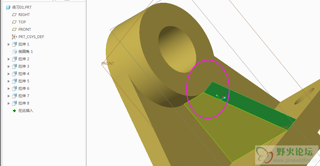

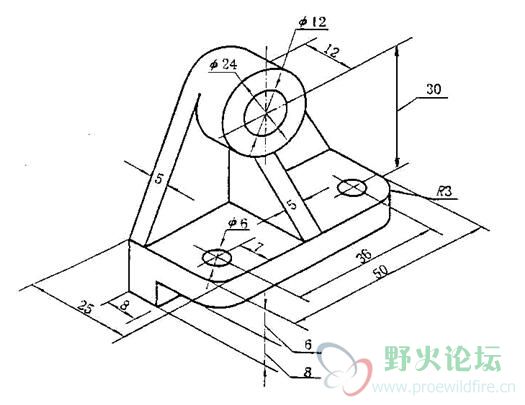

图中加强筋如何用画出来,厚度达不到5mm,显示什么端点不能精修什么的?哪位大神能解答

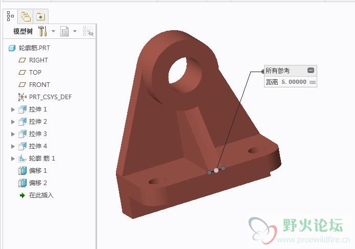

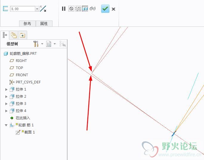

发表于 2015-12-8 18:39 | 显示全部楼层
轮廓筋只能到 1.6 mm...
轮廓筋.prt.zip (38.59 KB, 下载次数: 22)

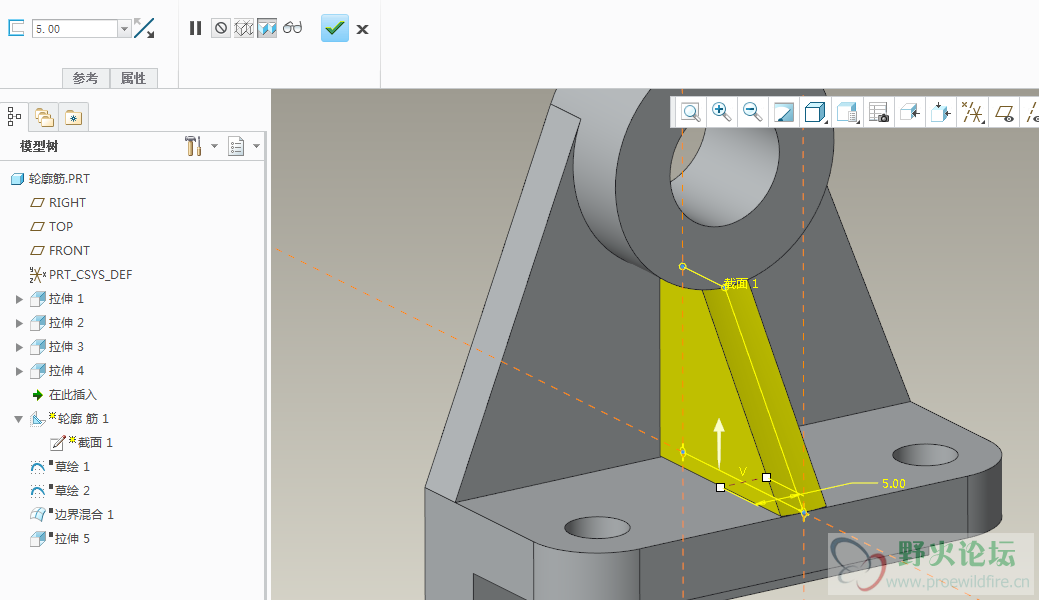

发表于 2015-12-8 19:28 | 显示全部楼层
方法二。 偏移
轮廓筋.prt.zip (38.59 KB, 下载次数: 18)

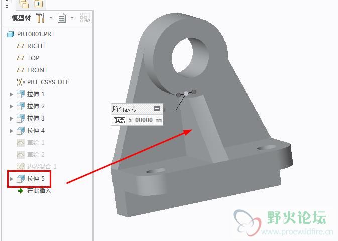

发表于 2015-12-8 20:32 | 显示全部楼层
直接拉伸不好吗?

发表于 2015-12-8 21:22 | 显示全部楼层

直接拉伸 做一做 就 会知道 为什么了,,,

发表于 2015-12-9 08:40 | 显示全部楼层
明白啦,,这里会变成直线,,

57
 楼主| 发表于 2015-12-9 19:23 | 显示全部楼层

发表于 2015-12-9 21:15 | 显示全部楼层
不知道您的这个地方 是不是也这样?
