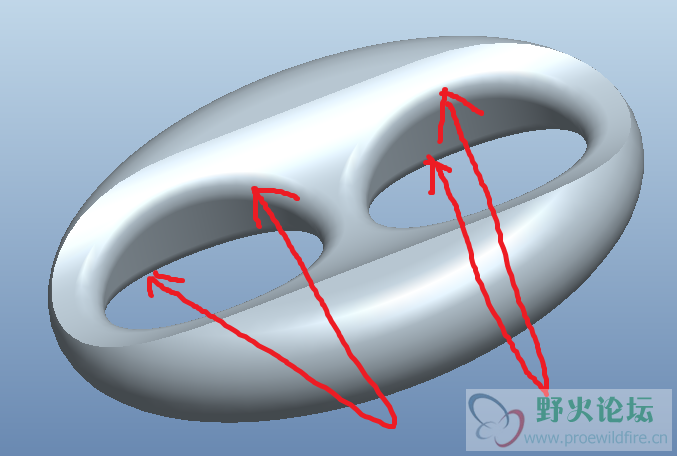

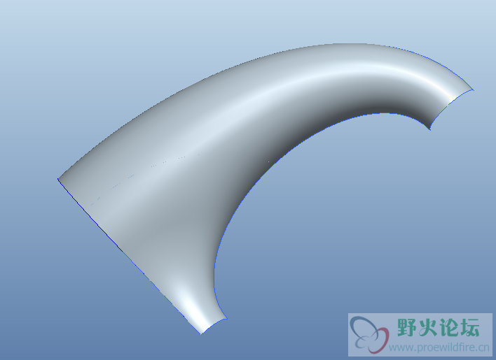

做这个教程的目的是告诉大家:不要随便碰到一个曲面都去造型,其实也可以通过简答的实体特征得到。。这样可能更加符合原来的设计意图,更加容易修改。。。
教程如下:
游客,如果您要查看本帖隐藏内容请回复
一拿到这个造型,大家可能一想就是用曲面造型。。其实这个简单的曲面可以用简单的实体特征就能完成。
首先拉伸一个椭圆,高度是15
首先拉伸一个椭圆,高度是15
外边缘倒圆角,上下两边R6
外边缘倒圆角,上下两边R6

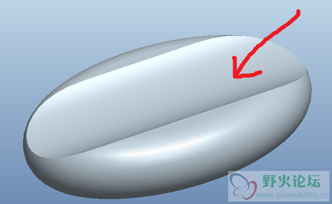

中间拉伸切除成一个凹槽
中间拉伸切除成一个凹槽
拉伸切除两个椭圆
拉伸切除两个椭圆
椭圆边沿倒圆角R6,共4处
椭圆边沿倒圆角R6,共4处
接下来就是倒变半径圆角,由于可变半径会失败,所以将模型切除成1/4.。否则接下来变半径倒圆角会失败
红色区域倒圆角R6-R15
红色区域倒圆角R6-R15

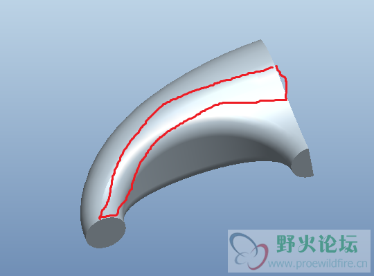

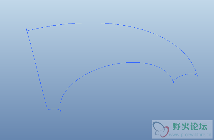

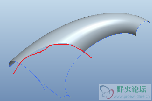

接下来讲讲用造型的方法如何构面,这个是原作者画的原始的曲线

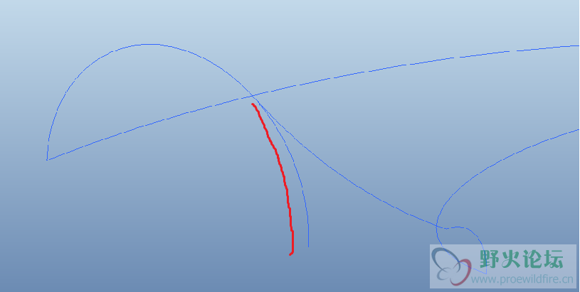

这这个圆延伸,变成一个半圆
这这个圆延伸,变成一个半圆

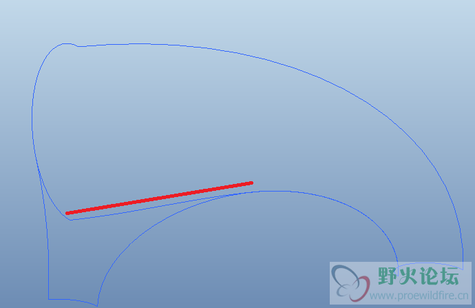

画一天辅助线,一段要相切哦
画一天辅助线,一段要相切哦

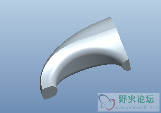

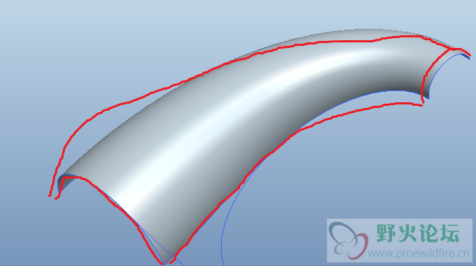

构造4边面
构造4边面
切除面,
切除面,
补面。。。接下来就是合并镜像的操作了 ,就不多说了啰嗦完了 ,也不知道怎么设置回复隐藏帖子的内容,大家 ...
