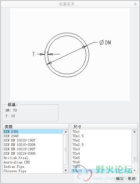

creo2.0元件库中没有需要的参数,如何添加,求大神指教!!
这里面没有合适的尺寸
这里面没有合适的尺寸

发表于 2016-1-12 17:00 | 显示全部楼层
你这是什么里面的元件库?
从哪里调出来的?
发表于 2016-1-21 14:20 | 显示全部楼层
插入参数之后,生成prt文件后,打开prt文件里面调参数
发表于 2016-3-21 22:32 | 显示全部楼层
找到AFX\configration\_star_mdl.cfg,用记事本打开,加入料号参数就是CREATE PARAMETER 料号 STRING DESIGNATE依此类推就可以了

发表于 2016-3-23 23:33 | 显示全部楼层
你是加公共参数,还是规格?
1、公共参数修改:start_mdl.cfg
2、添加关系式修改:param_relations.txt
3、添加规格修改:
a、标准件:*.dat文件
b、梁、板、设备:*.tab文件
