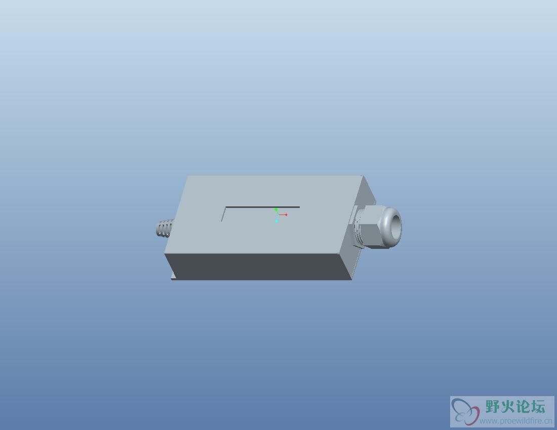

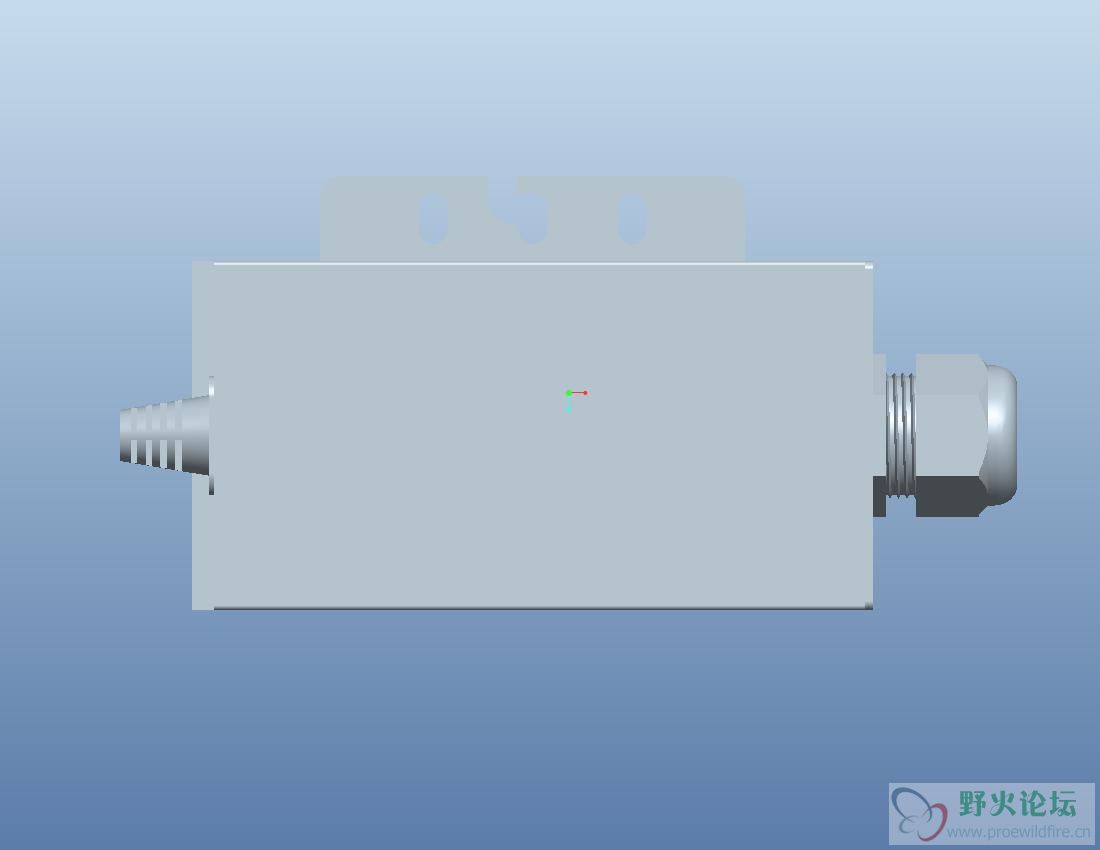

如下是个用钣金做的盒子,要求是能够做IP65的防水,里面是PCB板,左侧装个SR,右侧装个格兰头,顶部是显示屏,请各位大侠看看做成什么结构防水效果比较好。因为钣金件缝隙比较大,考虑做焊接。

分上下盖,
 楼主| 发表于 2015-12-8 11:17 | 显示全部楼层

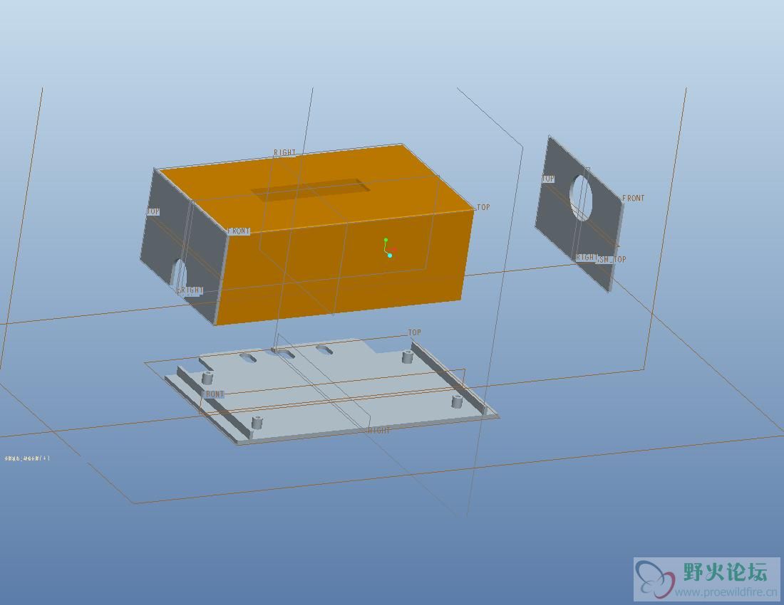

你好,马哥,现在是做的上下盖,考虑到密封的问题,钣金折弯之后会有间隙,有没有好的结构可以消除间隙。我想做锁螺丝的结构。

发表于 2015-12-8 13:33 | 显示全部楼层
上下盖做ip65的防水,要求不是很高,不需要加胶圈,在上盖或下盖加一个挡板用来挡水就可以了

发表于 2015-12-8 13:53 | 显示全部楼层
量大的话,做成压铸上下壳,两壳之间加个防水胶圈,螺丝打紧。两侧和上面也用防水胶垫压紧就可以了,这样生产组装都方便。
要是不想开模,钣金压成上下壳。四周焊死,上下壳螺丝打紧加防水胶。其它同上

 楼主| 发表于 2015-12-8 14:40 | 显示全部楼层
xinghaomicheng 发表于 2015-12-8 13:53
量大的话,做成压铸上下壳,两壳之间加个防水胶圈,螺丝打紧。两侧和上面也用防水胶垫压紧就可以了,这样生 ...
谢谢指教!现在做的产品还是小批量,为了节约成本先做钣金件。如果做成上下壳,四周焊死,因为产品要装在墙上,所以下壳还要做个耳朵,如下图的3块板通过螺丝连接怎么设计最好,有没有什么结构可以参考?
