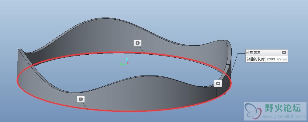

如图,我这需要做一个波浪轨迹的圈子(如图)
下料(圆柱型)回来之后,想着用展开图画轮廓,最终氧割制作。
那么问题来了,展开后长度变短了
各位兄弟帮我看看这是什么原因,怎么解决这问题,是不是我软件哪里参数没设置对,用的是Creo3.0,料下了不少,等着在加工
苦逼菜鸟技术员在线等......
板材厚度是12
先谢过!!

短了是很正常的,有个折弯系数要考虑的!

具体怎么设置,怎么调整?

嗯,有个问题是成品外壁周长要比内壁周长大。100mm外直径,2mm厚度,就要相差10+mm了,
说明展开后的长度是按外壁周长计算的,这样是不是混乱了

厚度除2+内圆周长

园的直径多大

外圆直径是762,展开之后的长度减少了,初步估计是按我作图的扫描曲线展开的(扫描曲线直径不是762),有没有什么方法能够选择外圆展开?

我是需要展开轮廓直接上雕刻机的,自己计算不好画那个轮廓啊

材料都有它的伸缩性的!!所以你最好还是在下料的时候,在原有的基础上加长一些!!你要正好是不可能的!先下个几块,试试看!再开落料磨

2430.36应该这么长!!你看对不对!
