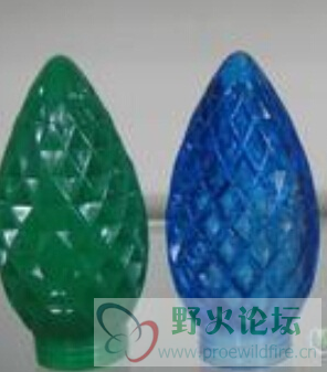

请问有谁能给个思路呢,我只能做出理论上的样子,就是做的所以菱形凹陷都是垂直与曲面,(也就是阵列出来的),这样导致无法正常出模,
塑料灯壳
塑料灯壳

这样的基本出不了模了吧?

我想了好久,找不到个思路,只要凹陷的方向是垂直于分型面就行了

这材料是什么呢。要吹塑才行吧。

不是吹塑,是注塑出来的,应该是用的赛钢料吧

凹槽有没可能是阶梯切除的平面。如图。不过个人觉得应该是吹塑或吸塑的
我看到的产品,是塑胶模啤出来的,就不晓得垂直于分型面的凹槽是怎么挖出来的,

应该是吹塑出来的
