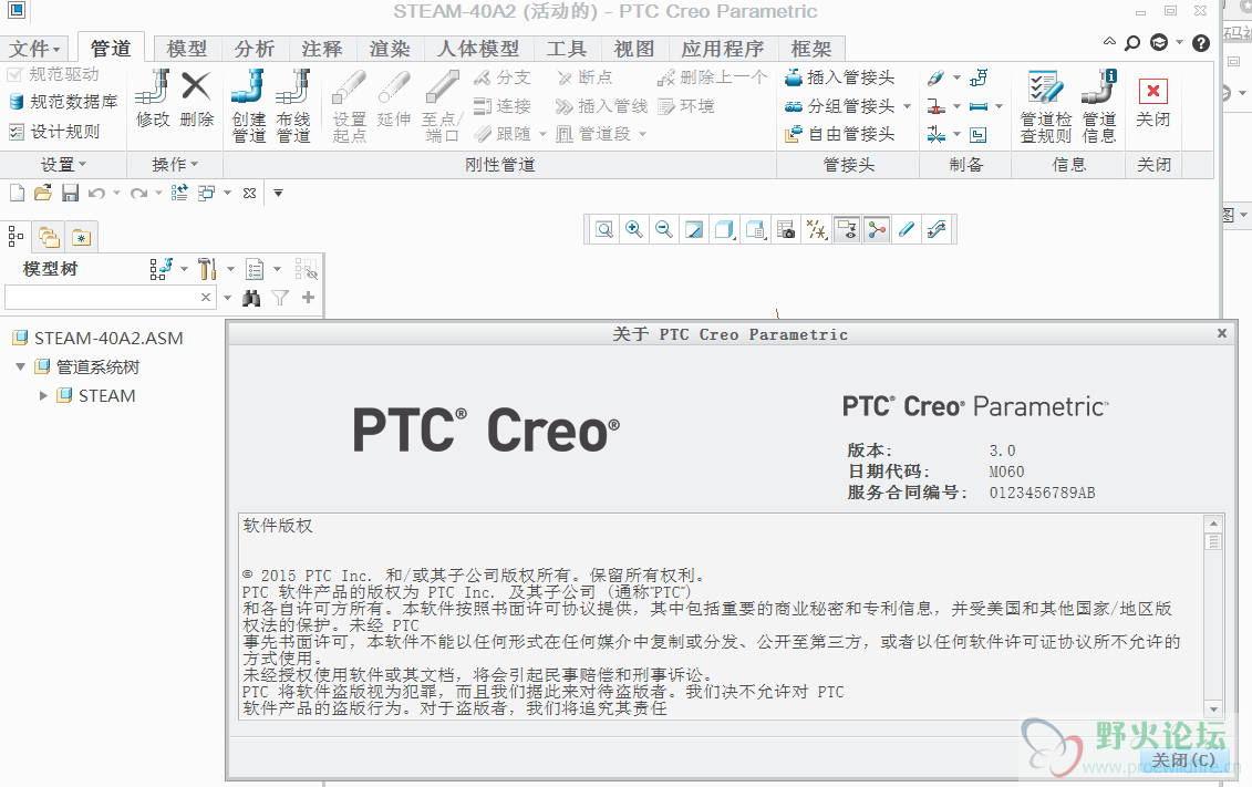

零件里,取消了管道,组装里,管道修改只能改长度不能改路径。

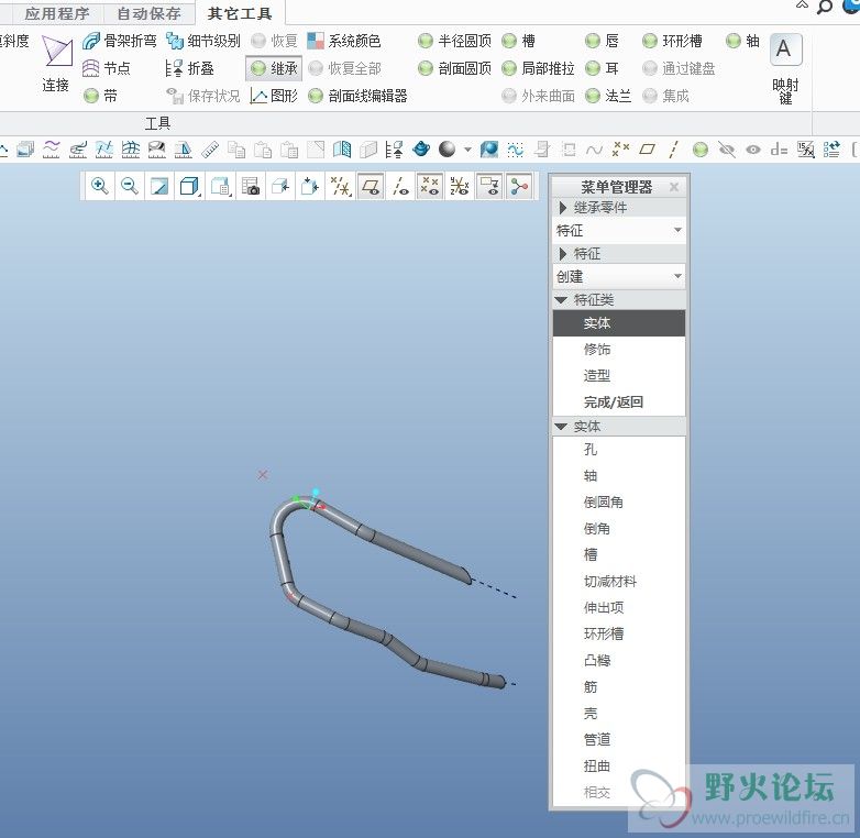

发表于 2015-12-8 14:18 | 显示全部楼层
在这里

发表于 2015-12-8 17:49 | 显示全部楼层
按照您的提示,成功加载继承命令,里边包含了proe里实用的旧命令。谢谢您!

发表于 2015-12-8 18:35 | 显示全部楼层
Creo 3.0的管道相关显示
Creo 3.0的管道相关显示
Creo 3.0的管道相关显示

发表于 2015-12-8 23:05 | 显示全部楼层
零件里好像真没管道那个命令了,除了4楼朋友说的继承。
组件里不能改路径是什么意思?

组件里不能改路径是什么意思?
比如柔性管道与其他实体发生干涉时,想把管道偏移点位置,这个管道是拖不动的,所选定的点也没有以前版本那么方便修改。
 楼主| 发表于 2015-12-10 07:43 | 显示全部楼层
