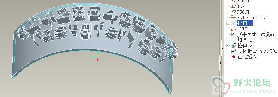

圆柱面上画浮雕文字,用圆柱实体曲面生成了一个面组,再把这个面组展平后写字,再展回就失败了,不知道咋回事,骨架折弯也不行。奇怪的是,单独建一个面组就能展回和折弯回去,求大神支招,困扰好几天了,万分感激!!

如图这么简单???
