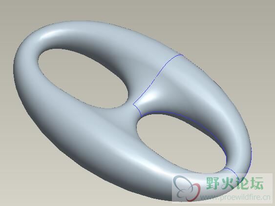

[求助] 求个这个图的PRT,我画好久也没画出来。

两个步骤:1.可以将文件模型树的特征拉到最前面,2.压缩为rar.或.zip格式。。无论多大的文件都可以一次上传了

用UG 画了一个
学大神画的,四边面混合,
有个问题就是我用N侧曲面的办法,但是选边的时候总是选到无法成功,问题是红色部分的曲线是两段弧来的,要是换成样条曲线就没问题,请问是什么原因

复制--黏贴成一条曲面。 选择”逼近“

复制--黏贴成一条曲面。 选择”逼近“

N侧曲面吧

我学会了,用N侧。
