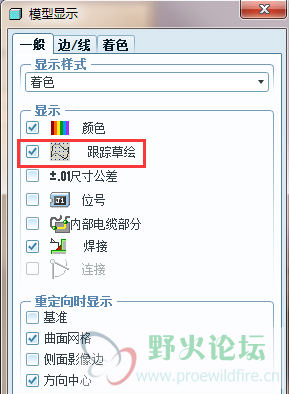

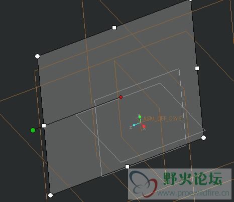

我拍的图片好好的,可是导进去就什么都没有,这是怎么回事。之前也导过一张图片,没出问题,可是导入这张就成这样,都是那手机拍的,有人知道吗

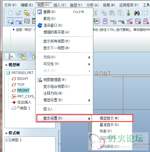

把“跟踪草绘”选框钩选上就可以了。

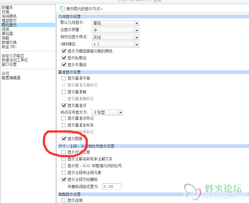

楼上的应该都不对吧,跟我前2天遇到的情况一样。
105
126
发表于 2015-12-8 10:32 | 显示全部楼层
另外还有一个这个,试试!

yxq2522 发表于 2021-6-23 15:30
我怎么也遇见了这个问题,没办法解决吗?
就是图片太大了,搞个几百KB就可以了,你试试
