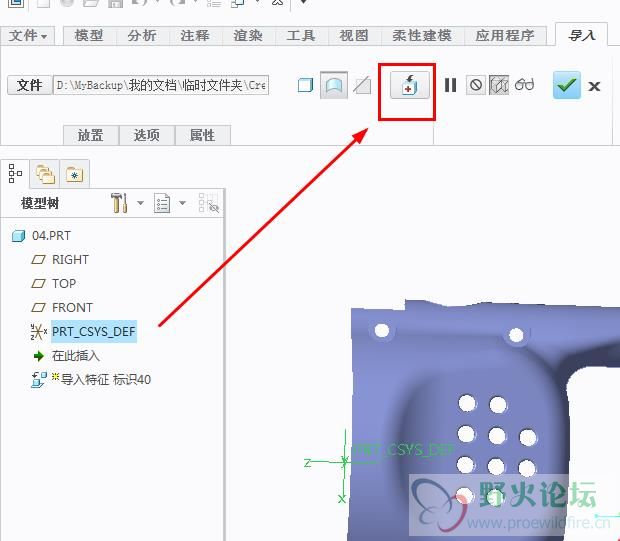

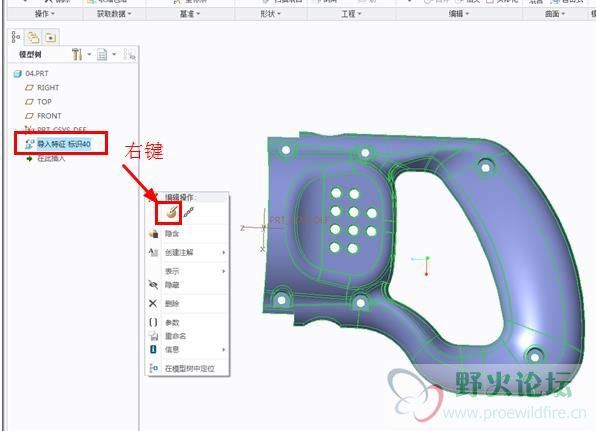

发表于 2015-12-6 16:52 | 显示全部楼层
要点击“编辑定义”之后,然后选择“IDD模式”

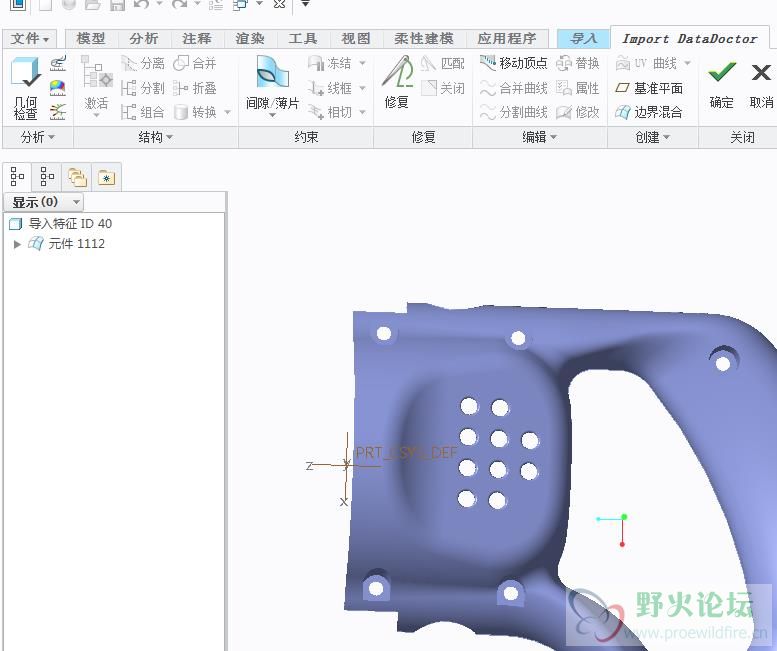

发表于 2015-12-6 20:14 | 显示全部楼层
是不是 这样?
