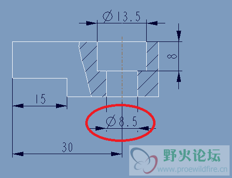

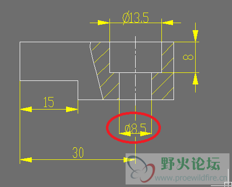

        小弟近来遇到一问题,图(一)中尺寸Φ8.5被30的尺寸界线遮住,请问在Proe中可以设置哪个绘图选项参数可以达到图(二)的效果?谢谢各位大虾咯。

发表于 2015-12-5 17:39 | 显示全部楼层
双击尺寸,属性栏里点击反向箭头
47499
发表于 2015-12-5 22:57 | 显示全部楼层
30 尺寸界线上右键,插入断点,最好是尺寸移动到右侧外面,无需断点
