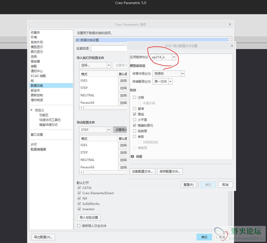

发表于 2016-10-31 12:54 | 显示全部楼层
!数据交换 no -允许输出符合STEP 标准AP214 的外观、层和组。yes -允许输出符合STEP 标准AP203 的外观、层和组。
step_appearance_layers_groups yes
!设置输出step格式文件时,保留原模型颜色
!指定输出为STEP 时的输出格式。AP203_IS -输出格式为ISO 10303 AP203IS 格式。AP214_CD -输出符合AP214cc1 长期模式规格的几何。
step_export_format ap214_is

发表于 2019-4-16 17:06 | 显示全部楼层
看附件的图片
