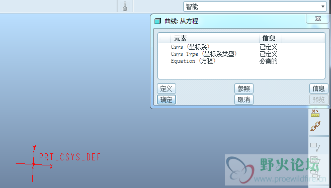

发表于 2015-12-4 18:11 | 显示全部楼层 |阅读模式
如图,曲线—从方程—定义坐标系—定义坐标系类型—方程没法定义。选中方程,点定义,没反应,这是怎么回事啊a

发表于 2015-12-4 23:24 | 显示全部楼层
估计你系统问题,所以没弹出编辑器,试试这个
PROE系统窗口打不开.曲线关系式编辑不了的解决办法
http://www.proewildfire.cn/thread-29692-1-1.html
(出处: 野火论坛)

 楼主| 发表于 2015-12-10 14:55 | 显示全部楼层
http:// ...
得,照他的方法处理,本来能用的系统窗口,这下闪退不能用了,曲线依然不能写方程
