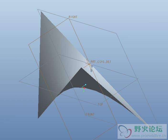

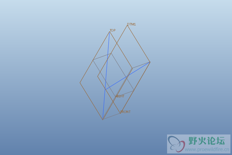

请教一下各位,下图中在两个平行平面中的两条不平行直线之间要做一个加工面,如何在creo中实现???????不甚感激!!!

发表于 2015-12-4 15:11 | 显示全部楼层
两条直线 确定一个平面
148
184
发表于 2015-12-4 15:12 | 显示全部楼层
好吧 用混合 曲面来做

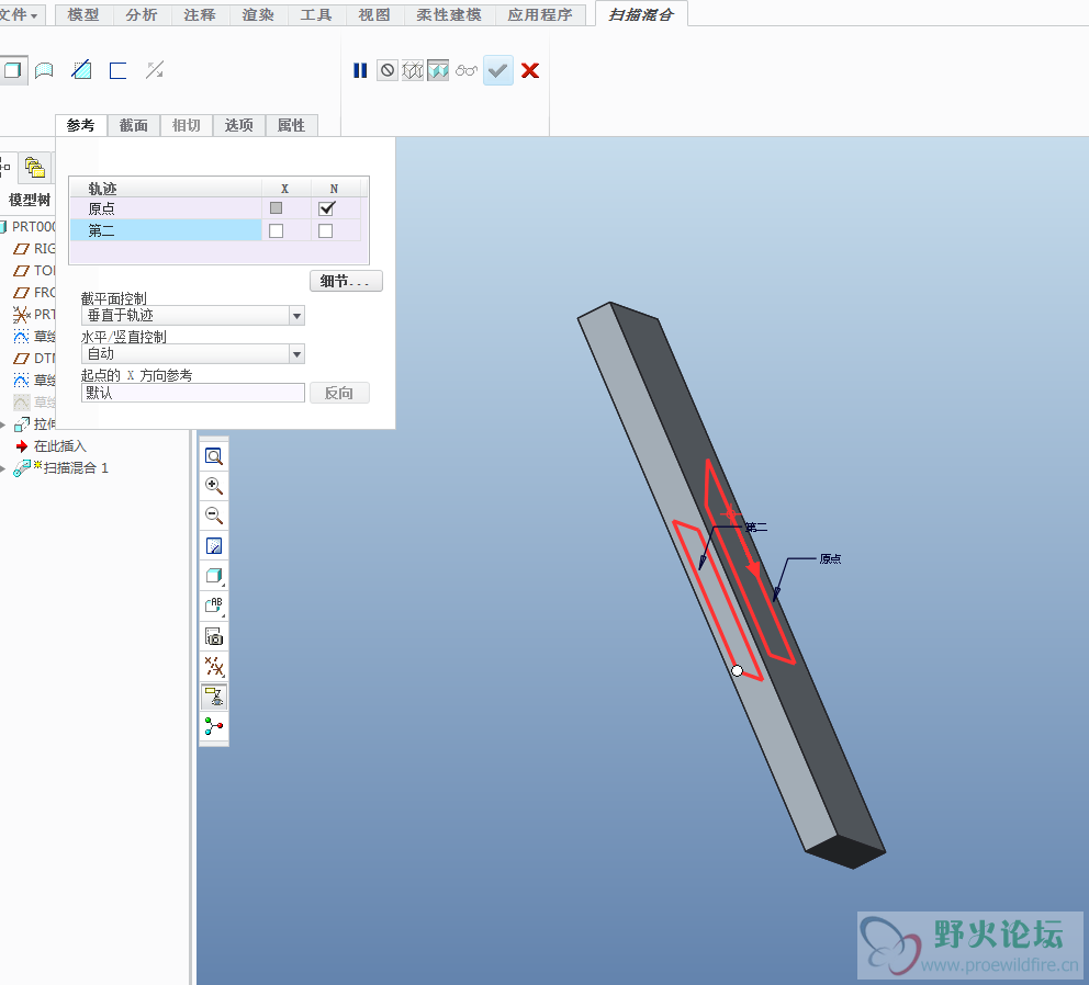

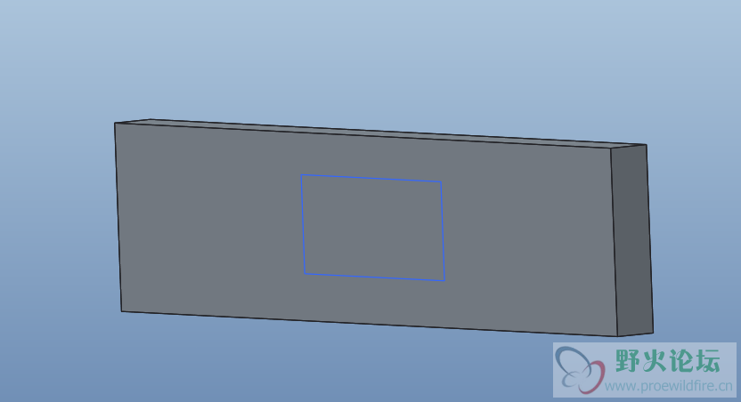

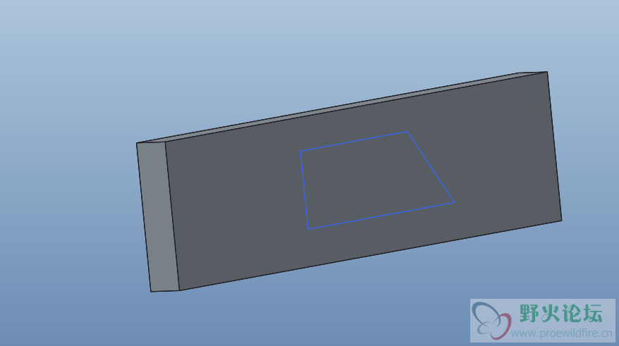

 楼主| 发表于 2015-12-4 15:56 | 显示全部楼层
disnep 发表于 2015-12-4 15:12
好吧 用混合 曲面来做
多谢dis兄弟的指教,但是实际中我碰到的问题是在一块平板上打通孔,而孔的轮廓一面是梯形一面是矩形,如何处理?????
254
328
发表于 2015-12-4 16:06 | 显示全部楼层
duyker 发表于 2015-12-4 15:56
多谢dis兄弟的指教,但是实际中我碰到的问题是在一块平板上打通孔,而孔的轮廓一面是梯形一面是矩形,如 ...
混合
 楼主| 发表于 2015-12-4 16:10 | 显示全部楼层
zxj兄,扫描混合么,能否详细指教一下????图中我只会选择两个草绘,接着就不会做了,能否指教一下???

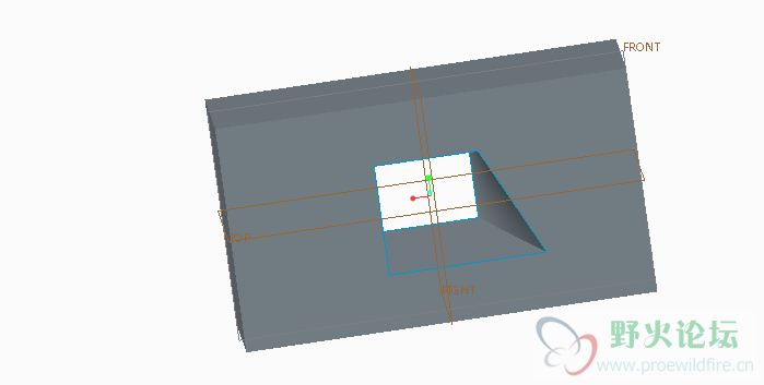

发表于 2015-12-4 16:15 | 显示全部楼层
混合切除,太基础的命令

发表于 2015-12-4 16:46 | 显示全部楼层
混合 切口命令
148
184
发表于 2015-12-4 16:50 | 显示全部楼层
兄弟 慢慢来不要着急 多练习就好了
 楼主| 发表于 2015-12-4 17:14 | 显示全部楼层
zxj155105535 发表于 2015-12-4 16:15
混合切除,太基础的命令
多谢多谢,我马上去学习一下!!!!!!!!再次谢谢指教!~
