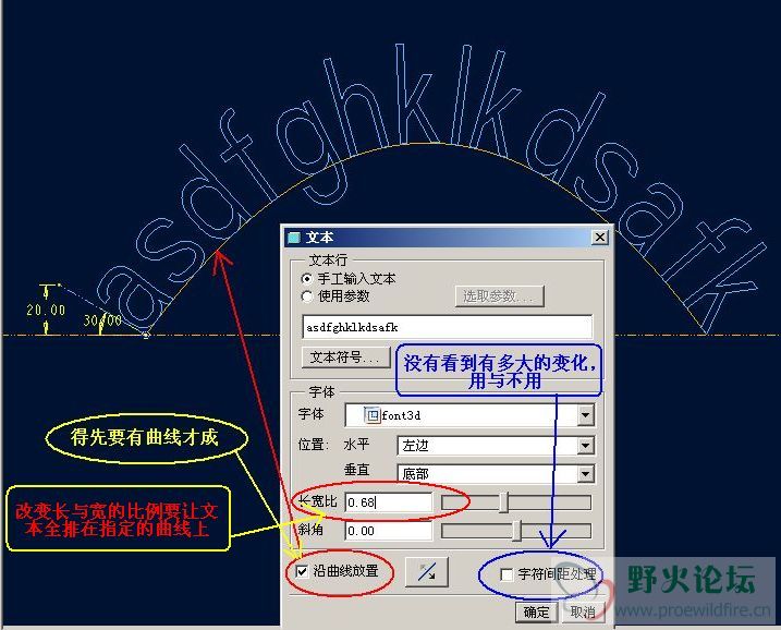

草绘版块中,文本中那个字符间距是怎么回事,如何去运用。
还有就是把文本延曲线放置,如何调节能把文本刚好均匀放置在曲线上。
谢谢了!!!!!!!!!

文本均匀旋转在曲线上...
笨办法可以考虑作曲线上点,然后按偏移阵列点,再取点做参照草绘,写文字.这样缺点就是最后会多出一小块...

发表于 2008-10-19 09:26 | 显示全部楼层
那个间距处理没有看到起到了多大的变化,不过建议最好是把好个打上钩钩吧
沿曲线放置得要有曲线才行,曲线可以是外部的参照曲线,也可以是内部的草绘曲线.
要想全排在曲线上,可以通过调整长宽比来实现

正向5楼说的,沿曲线方面放置,调整一下尺寸就可以的

 楼主| 发表于 2008-10-24 22:56 | 显示全部楼层
是啊
那个间距就是不知道是怎么回事。
