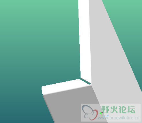

要添加这样的缺口,怎么操作!
斜角缺口
斜角缺口

发表于 2015-12-4 10:24 | 显示全部楼层
什么意思

发表于 2015-12-4 11:40 | 显示全部楼层
钣金啊

发表于 2015-12-4 11:52 | 显示全部楼层
直接剪切

发表于 2015-12-4 13:03 | 显示全部楼层
请用钣金画图

发表于 2015-12-4 13:20 | 显示全部楼层
钣金止裂槽

 楼主| 发表于 2015-12-4 13:37 | 显示全部楼层
不知道怎么操作

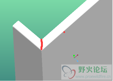

 楼主| 发表于 2015-12-4 13:38 | 显示全部楼层
这样的缺口
62
74
 楼主| 发表于 2015-12-4 13:44 | 显示全部楼层
这样的缺口

发表于 2015-12-4 15:44 | 显示全部楼层
钣金止裂槽,在折边的时候设置
