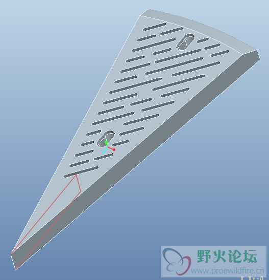

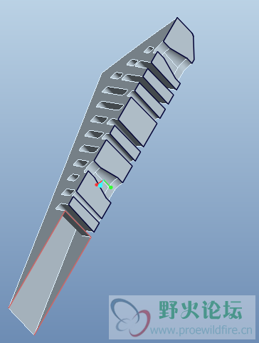

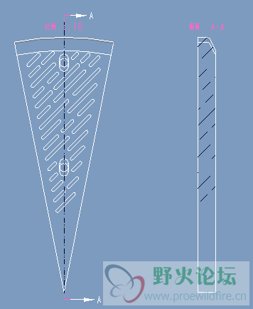

不知道大家在用proe建模的时候有没有遇到过这样的问题,在建模的时候明明建的是实体,但是做完之后在剖面的时候发现居然变成曲面了,以至于在做工程图的时候剖面显示不出来,有没有懂的朋友出来指导下?

这种情况出现是因为你画的剖面线刚好落在图形上的某个交点上,仔细检查下就能检查出来的。只要把剖面线移开几个C就可以了。

你这个图形的交点,目测是图形的最下方那个尖尖的位置 剖面线稍微拐下就可以了

 楼主| 发表于 2015-12-4 11:57 | 显示全部楼层

发表于 2015-12-4 17:43 | 显示全部楼层
511532547 发表于 2015-12-4 11:57
ok,这样是可以出来,但是出工程图标尺寸的时候就不准了哦
这个目前没啥办法
