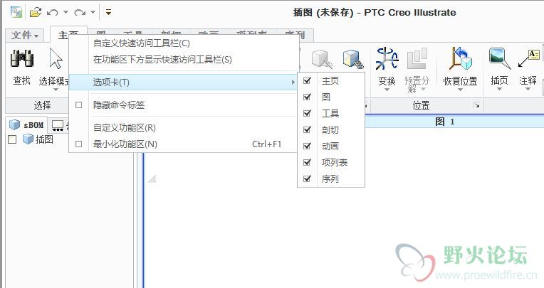

这是什么问题呢?嵌入后没有动画菜单之类的、
277
379
发表于 2015-12-4 08:45 | 显示全部楼层
在这里选上就有了:

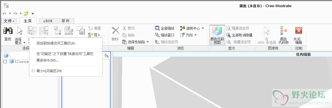

 楼主| 发表于 2015-12-4 12:39 | 显示全部楼层
yanthcy 发表于 2015-12-4 08:45
在这里选上就有了:
我的没有

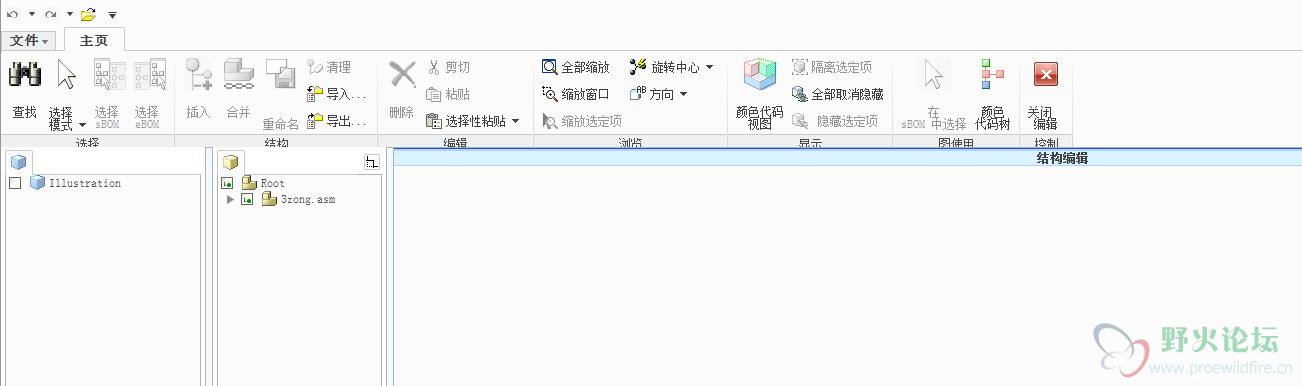

 楼主| 发表于 2015-12-4 12:41 | 显示全部楼层
我装的是CREO2.0,那Illustrate也只能装2.0吗
208
257
 楼主| 发表于 2015-12-4 12:58 | 显示全部楼层
发现是版本问题,换个新的就行了
