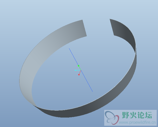

圆型缺口钣金怎么展开,高手请指点谢谢。
55
64
 楼主| 发表于 2015-12-3 19:26 | 显示全部楼层
我的por/e是5.0的谢谢帮忙。

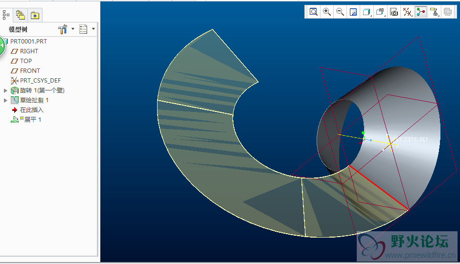

发表于 2015-12-3 21:17 | 显示全部楼层
点击“展开”

 楼主| 发表于 2015-12-3 21:43 | 显示全部楼层
怎么做到的,谢谢讲解一下
发表于 2015-12-3 22:56 | 显示全部楼层
连中三个三分 发表于 2015-12-3 21:43
怎么做到的,谢谢讲解一下
旋转的时候,旋转度数小于360度就可以了。
55
64
 楼主| 发表于 2015-12-4 11:15 | 显示全部楼层
我是旋转360后须要切个开口,用拉申切口后就不能展平了
不切这个口也算不出实际面积来啊?谢谢讲解
发表于 2015-12-5 00:19 | 显示全部楼层
旋转360度也可以啊,旋转后用草绘扯裂,再展平。
55
64
 楼主| 发表于 2015-12-7 19:07 | 显示全部楼层
我是切了口后不能展开
