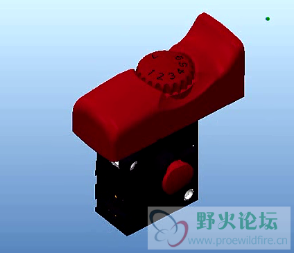

http://player.youku.com/player.php/sid/XMTQwMjk4MzIzMg==/v.swf
用Proe/creo制作3D动画好不容易, 没有别的软件好操作,特效不好加,用过flash感觉好操作多了。
做的开关图片
做的开关图片

proe动画,在工作中好像没有什么用途,我这公司是。有兴趣的可以练习。
动画中主要用了定时视图和定时样式,proe动画中定时透明总是存在一个问题,透明之后再显示,产品的渲染就没有了。大家有没有遇到过?

Creo动画加了定时视图,为什么在keyshot动画渲染里面不显示这个视图变化?
