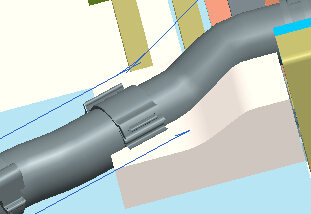

各位大侠,怎么把白色的塑钢掏空,管子弯曲的形状不在同一个平面的(搞了半天想不出办法,用扫描切除也用不起来)
白色的掏空
白色的掏空

我想做个和管子一样的形状的槽放置图片中的黑色的管子

有没有直接求差的方法把把两个装配体重合的部分切掉

复制几何

把管子的面复制过来,然后用这个面切掉实体就好了。

在编辑里面复制吗?然后再白色赛刚里粘贴不了

实体化切除

实体化切除,是不是要装配好后再用实体化切除命令?

在装配模式下  编辑里面 有个 元件操作  点开选里面的切除    再选你要切除的零件和参照零件   不知道这样是不是你想要的
