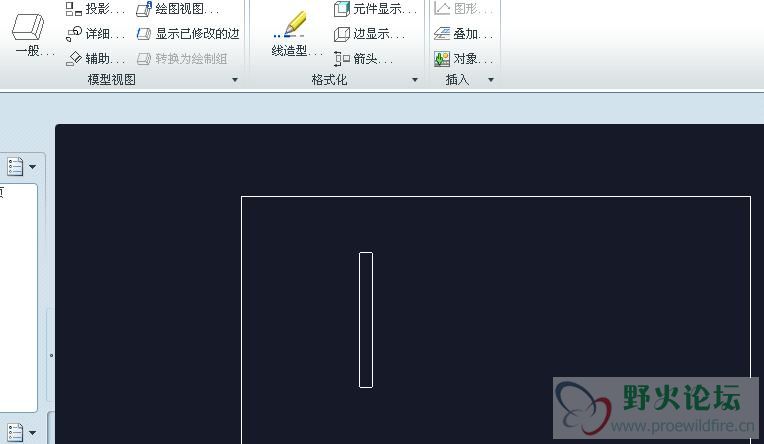

由于每次转 工程图时都要重新设置单位为mm,就学着设置了配置文件,得到想要的结果,
但是今天做了一个钣金件 503mm*158mm  t=2mm的图档,转工程图后转dxf档得到的就不是1:1了,不知为什么?
不知是否是因为当初建系统文件时设定的是A4图纸?
 楼主| 发表于 2015-12-2 21:32 | 显示全部楼层
如上图  是一个长度500mm的图纸,而采用左视图时竟没超出A4图框?

我一般转一个没有图框的工程图,比例设为1:1,然后保存为dwg格式,得到的就是1:1的。
