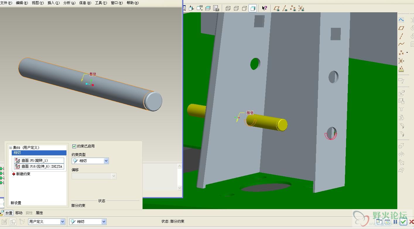

大家帮我看看怎么回事,轴串不了 应该是插入的  总是显示相切!

串轴的这个两个孔是同一草绘拉伸出来的  应该是同轴的呀!
压缩文件是这个零件的PRT,你们有时间下了帮我看看。

如图示 已经是相切关系,还需要建一个对齐的约束 如端面或中性面对齐。

你可以下载了试试,我试了好多次都约束无效,你看看怎么能按上告诉我哈,呵呵。

有几种解决方法
1 拉伸6用孔特征去做 要不就看看怎么样加条中心轴
2 相切之后还得加一个约束 相切是一个环相切,具体切哪个点还得定一下
图上面那个孔是10.2  轴是10。还是用孔特征来做那个拉伸6比较符合你的实际意思

要相切和匹配一起就OK了啦
